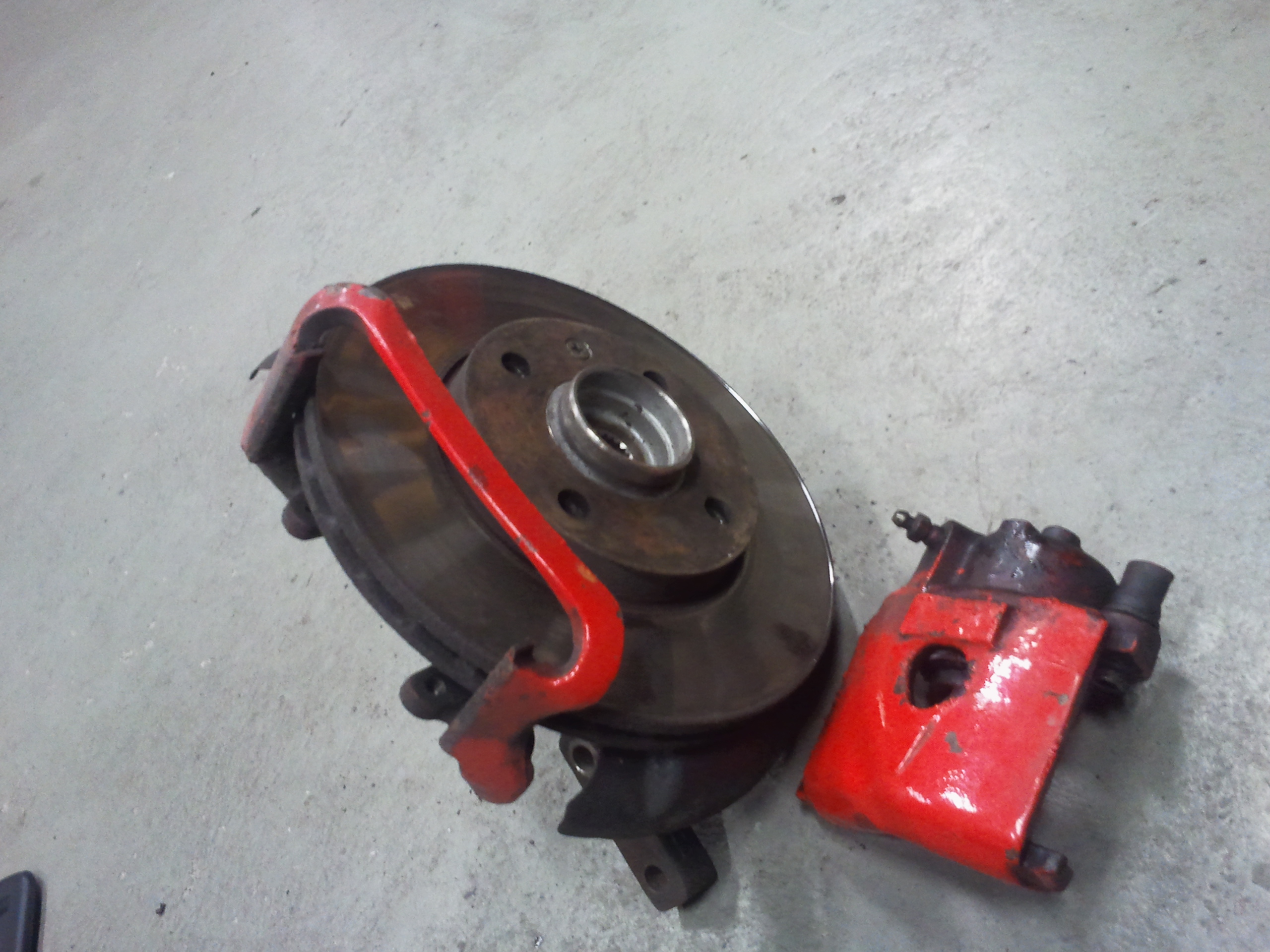

Und für vorne scheiß Golf 2 kram raus. Und originale Golf 1 innenbelüftet bremse Achsstumpf rein:)
